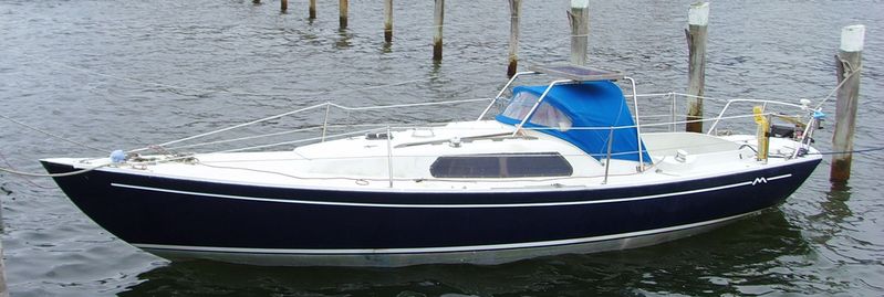

jag ska handla wire/lina till mantåget.
vad ska man köpa ? är det lina eller wire som gäller ? vilken tjocklek ?

Det går inte att säga något generellt om mantågslängd. Den beror litet på hur det ser ut med dina pulpitar. T.ex om du inte har akterpulpit, kanske du vill ha mantåget något längre.
Plastad wire är väl det som är mest gångbart. Jag tror inte att det finns någon tamp av samma säkra kvalitet som är billigare.
Om det finns någon IF-båt med mantåg i din omgivning, är det väl bara att kontakta ägaren och fråga eller be om att själv få gå ombord och mäta.
Min personliga åsikt är att mantåg mest är i vägen, och att de endast har sitt berättigande om man har småbarn ombord. IF-båtens mantåg är ju med sina cirka 40 cm höjd ganska låga för en fullvuxen person. De ersätter på intet vis en väl förankrad säkerhetslina. En del flytvästar har inbyggd sele och har man en sådan på sig, är det ju bara att haka fast linan.
I detta sammanhang är det nog bra att varna för att förankra säkerhetslinan i mantåget. Det finns i så fall risk att mantåget ger sig.

Mantåget ger mej ett bra "ryggstöd" samt att jag känner mej säkrare på däck.
Enklare att fästa fendrar, ankarolinan och "läskydd" för sittbrunnen.
