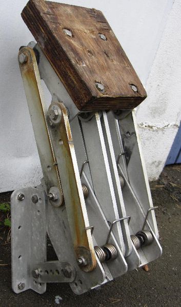

Efter motorbyte i år, till 50 Kg klump, blev fästet för klent.
Samt att motorn är tung att höja.
Dubblerat "armarna" och fjädrar med delar från skrotat fäste.
Mer bilder på http://lasselundell.se/ifmotor.html

Lasse L skrev:Efter motorbyte i år, till 50 Kg klump, blev fästet för klent.
Har idag gjort praktiskt prov på båten.
Fungerar som planerat, mycket stabilt.
Har troligtvis för "många" fjädrar nu, orkar knappt få ner fästet med 75 kg belastning.
Nermontera för uppsnyggning o polering.
Bilderna uppdaterade.

Så kan man ju förstås göra för att balansera en för tung motor. Smart!
Visst är de där beslagen roliga att demontera och sedan sätta ihop igen? :P
Med fjädrarna som spänner är det inte alldeles lätt att få i bultarna. Jag vet, för jag bytte till rostfri skruv istället för det dåliga materialet som italienarna sätter på i original. Men tittar man noga är där hål i stagen med vars hjälp det går att avlasta fjädern medan man jobbar.

Jomenvisst är det kul att meka och skruva.
Kan det dessutom bli till "lågbudget" är lyckan stor.
Blir fjäderverkan för stark går det att koppla ur de "nya" översta fjädrarna (i sjön) utan att plocka isär fästet.
Det akuta var den tunga och starka motorn till fästet, som är specat till 35 kg.
Vågade aldrig utnyttja full effekt, fästet var för "lealöst".
Vikten var inget problem, har en 3skuren talja för att lyfta motorn.
Hittills verkar det "nya" fästet fungera som beräknat.
Var på skroten idag och skaffade en 5 mm aluplåt som skall läggas på insidan som STOOR bricka.
Motor av/påmontering går lätt med hjälp av mastkranen.
Har inte tänkt på vad hålen skall vara till, Kanske är det för att "minska" lyftkraften?
Ser att jag har monterat några av de "nya" armarna upponer.

Lasse L skrev:Jomenvisst är det kul att meka och skruva.
8)
Kollat hålen. De stämmer inte i placering för att få ett annat läge för fjädertrycket. :oops:
http://lasselundell.se/ifmotor.html uppdaterad
Inlägg: 2622
Re: Förstärkning av motorfästet
Nej, det kanske inte går att använda hålen för att sätta fjädern i. Men jag märkte när skruvade samman mitt beslag att jag kunde stoppa en metallstav i hålen i några lägen för att få armarna att sitta i ett fast läge. Jag kommer inte riktigt ihåg hur jag gjorde, men det var skönt att slippa att fjäderns kraft i vissa lägen. Jag fick faktiskt för mig att de där hålen finns där enbart för att kunna montera/demontera beslaget i sina beståndsdelar.

Johan SWE-1870 skrev:Nej, det kanske inte går att använda hålen för att sätta fjädern i. Men jag märkte när skruvade samman mitt beslag att jag kunde stoppa en metallstav i hålen i några lägen för att få armarna att sitta i ett fast läge. Jag kommer inte riktigt ihåg hur jag gjorde, men det var skönt att slippa att fjäderns kraft i vissa lägen. Jag fick faktiskt för mig att de där hålen finns där enbart för att kunna montera/demontera beslaget i sina beståndsdelar.
Skall kolla när det blir dags att demontera.
Finns det hål skall de användas, :lol:
Skall försöka hitta de/monterings anvisning, återkommer.
Har inget minne av att det var större besvär att montera "delarna" under högspänning. :P

Efter några sömnlösa nätter :shock: har jag klurat ut varför hålet finns där.
Det är för att antalet ingående delar inte skall bli för många, hålet användes bara i en "arm".
MOTOR hålet2.jpg (78.82 KiB) Visad 17646 gånger
