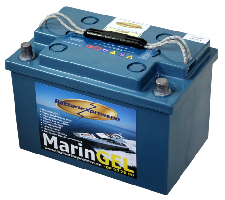

Eftersom jag inte ska starta motor med batteriet är det bättre med ett som klarar låg ström under lång tid, klarar många urladdningar och har låg självurladdning. Här är några olika alternativ som kanske får plats:
EXIDE MC GEL12-30: 30 Ah, LxBxH 197x132x186, 12 kg
AGM3080: 64 Ah, LxBxH 229x138x213, 17 kg
Gel G3080: 59 Ah, LxBxH 229x138x213, 18 kg
Maringel 75AH: 75 Ah, LxBxH 272x165x190 , 22 kg
Optima yellowtop DC 5,5L: 75 Ah, LxBxH 328x165x238, 26 kg
