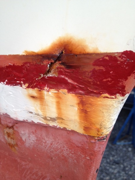

Har haft en lagning på rodret precis ovanför vattenlinjen som tidigare ägaren lagat men som nu under vintern tagit stryk och expanderat uppåt.
Ser riktigt fult ut, kan bara gissa att de handlar om en fryssprängning. Har nu tänkt att plasta och sedan lägga ett lager gelcoat över. Har läst några trådar om detta, men undrar om någon tror de skulle vara en bra idé att fylla igen de hålrum som skapats i sprickan innan plastning?
// Lukas

Lyft av rodret från båten och häll ut all vätska ur hålet om det finns någon sådan.Ta hem rodret och ställ det på en varm plats så att det torkar ordentligt. Slipa bort allt löst och skadat. Fyll alla håligheter med t.ex. flytande polyesterplast eller epoxi. Laga ytan ordentligt med flera lager glasfibermatta och polyester, på samma sätt som man lagar hål i skrovet. Om båten har en vit standardfärg (t.ex. 808) finn det topcoatspray på burk att köpa hos t.ex. Hjertmans.

Jag hade samma typ av skada på båten för några år sedan. Inuti rodret går en inplastad järnbalk. Sågade med vinkelslip upp en rodret och frilade en stor del av järnbalken som var ganska rostig (det är den rosten som läcker ut ur din skada). Slipade och rostskyddsbehandlade balken med flera lager epoxifärg och plastade sedan igen hålet i rodret.
Det var ett förvånansvärt enkelt jobb när man väl satt igång. Jag "fuskade" lite på slutet och målade upp vattenlinjen över det reparerade området så slapp jag måla om hela rodret.

Tack Fredrik, undrade var den kom ifrån.. Nu blev de ett riktigt projekt :lol:
