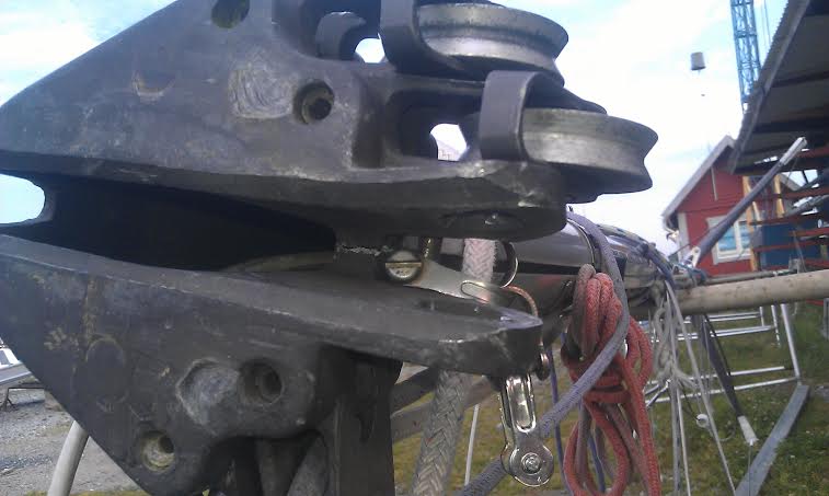

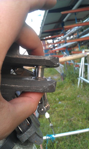

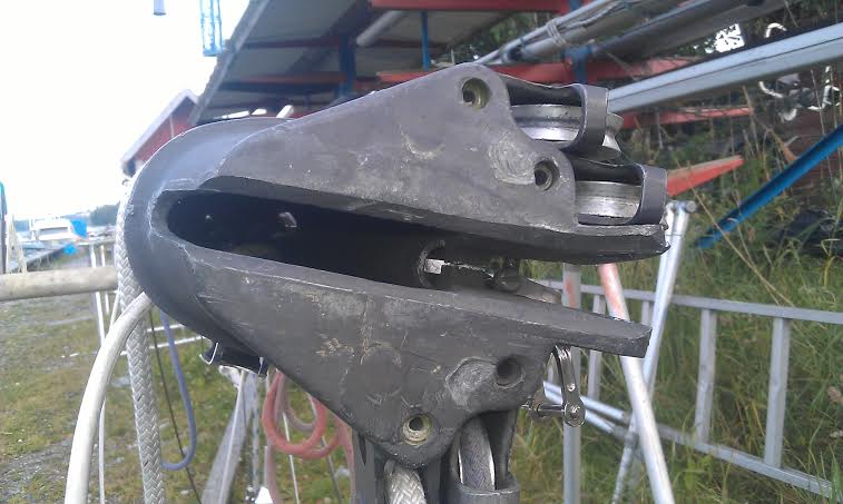

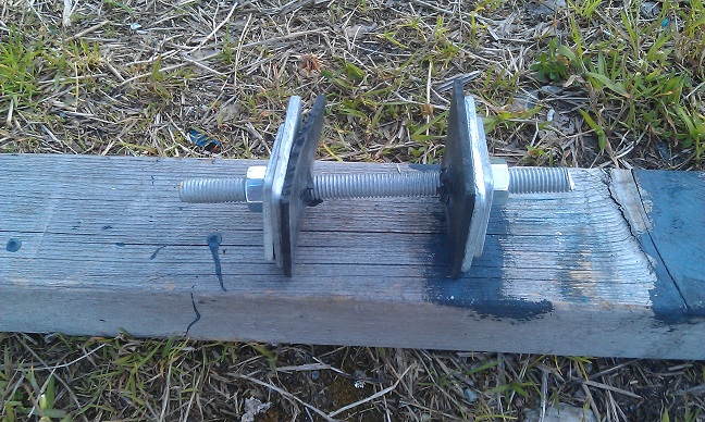

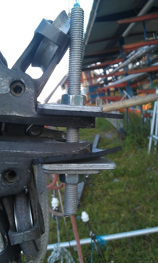

Tack för tips. Glömde att nämna varför detta hände. Anledningen till att den spruckit var att jag hade en liten incident med tappat förstag varvid masten föll bakåt. Som tur var så var ingen i sittbrunnen :). Då bändes mastfoten isär vid hålen för mastbulten, och sprack på ett ställe. Jag byggde en liten tving idag och kunde med hjälp av den böja ihop mastfoten. Enligt trådar som jag sett på forumet, samt tips från Proctor Sweden, så verkar det som att man kan borra ett hål och sätta en mastbult framför masten som då skyddar mot att den skulle kunna åka framåt. Det verkar på konstruktionen svårare att masten skulle kunna åka bakåt även om sprickan finns. Skickar med bilder som visar dagens arbete.

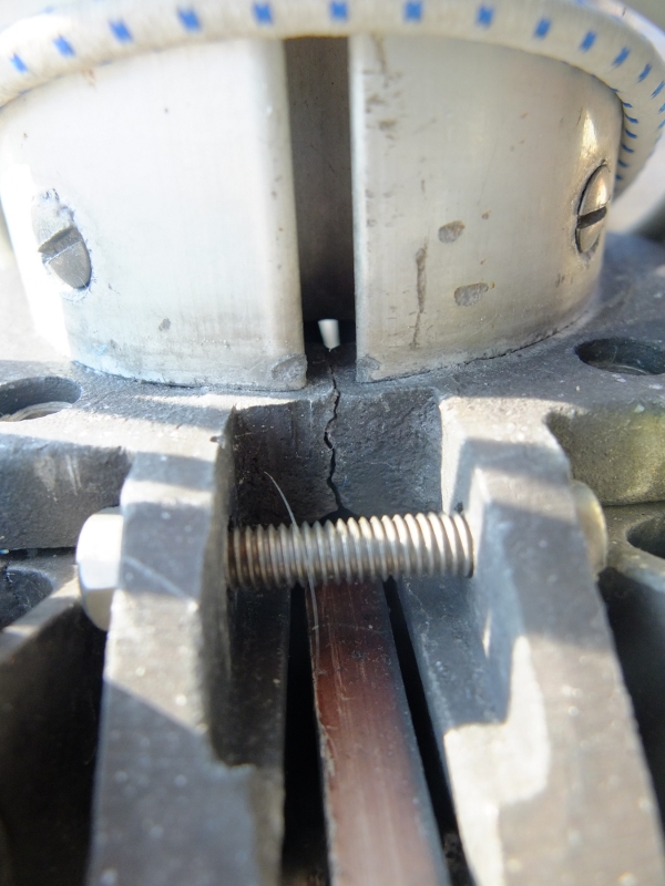

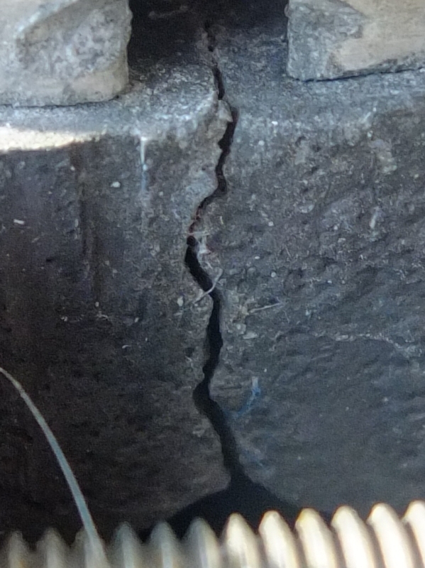

Jag har en likadan mast. Och jag har samma spricka.
Jag bytte ut sprinten som sitter på akterkant till skruv med mutter istället, men ändå sprack mastfoten av vanlig segling. Det känns ändå bättre att ha en skruv där som håller samman mastfoten.
Jämfört med den äldre typen av mastfot är det mycket mindre gods på denna typ.
