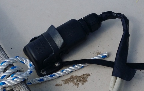

Jag hittade en horisontell däckskontakt, antingen hos Hjertsman eller Ängelholm Marina, minns inte, den ligger snyggt längs rufftaket, har dubbla o-ringstätningar och är ganska vänlig mot gastfötter så det verkar vara en bra lösning.

Passade på att ta en bild av kontakten när jag tog en liten segeltur idag.
