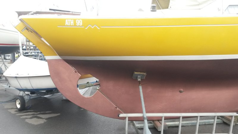

Denna bild visar en IF-E som har fått rodret modifierat för en foldingpropeller:
Jag tycker det känns som ett stort hål att göra. Är det inte risk att en del av styrverkan går förlorad?
Inlägg: 2904
Re: Motorbyte. IF-E
Roderverkan torde påverkas ganska mycket, både pga. den minskade roderytan, men även pga. mera turbulens i propellerurtaget.
Dessutom torde rodret försvagas, genom att urtaget kommer närmare bakkanten.
Som skrevs innan, det är bättre, säkrare och billigare med en feathering propeller. Den tar inte mera plats än en fast dito. Den enda nackdelen med en sådan är att den får dubbelt så stor friktionsyta jämfört med foldingvarianten. Men ift. IF-båtens cirka 14.9 kvm bottenyta, är detta en s.k. "piss i Nilen".
