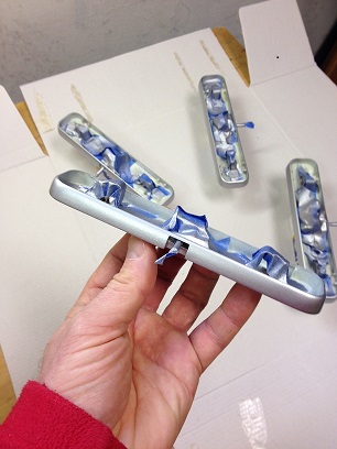

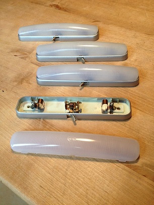

Omlackning av läslamporna
Hej! Läslamporna som blir 40 år i år såg lite slitna ut. Silverfärgen var avskavd. Förpiken ska få ny beklädnad på och då vill jag också fräscha till lamporna. Slipade med 180 papper och sen lackade jag med silverfärgad sprayfärg. Så här bra blev det! Har också köpt LED-lampor som passar fint även om ljuset inte är lika behagligt varmt som traditionella lampor.

Jag tycker mig se att det finns två lampsocklar i varje armatur. Är det så..
Mina armaturer är av en äldre modell, som bara innehåller en enda lampsockel. Hälften så mycket ljus för samma watt på glödlampan. ..

Johan, man jan kasta en sovsäck på dem utan att de går sönder. Marek de två socklarna är parallelkopplade så jag kan välja på att sätta i en eller två lampor:)

Jo en kan vara bra om tex barnen sover bredvid o jag vill läsa. Det fanns en liten tendens till ärg på kontaktytorna. Jag ruggade upp ytan med sandpapper. Är det rätt?
