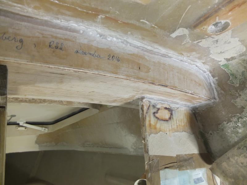

Epoxin var lite för tunn så den ville inte riktigt hålla sig kvar där jag formade hålkälarna. Därför har jag idag slipat lite på det som har runnit:
- Slipad hålkäl bb
- S0023386r.JPG (210.47 KiB) Visad 19819 gånger
- Slipad hålkäl sb
- S0013385r.JPG (252.18 KiB) Visad 19819 gånger
Sedan blandar jag en liten sats epoxy och tillsätter mer fyllmedel så den får en tjockare konsistens. Detta stryker jag ut i hålkälarna med en rundad plastspackel. Och nu ser det ut som jag till ha det:
- Omspacklad hålkäl
- S0033387r.JPG (258.87 KiB) Visad 19819 gånger
Det här blir en bra rundad bas att plasta glasfiber mot!
