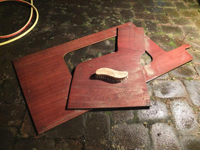

Snickerierna är ganska ankomna. De har inte längre en trevlig brun teakfärg utan är mörkt röda och nästan svarta av gammal olja blandad med mögel och diverse residualer från användning:
Trä innan behandling
Trädelarna behandlas med teak cleaner och spolas med vatten, vilket förvånansvärt effektivt löser upp alltsammans:
Trä under behandling
Enda problemet är att det blir allt kallare och mörkare ute, så det är svårt att få detta trista arbete gjort. Det är trots allt ganska många trädelar att rengöra.

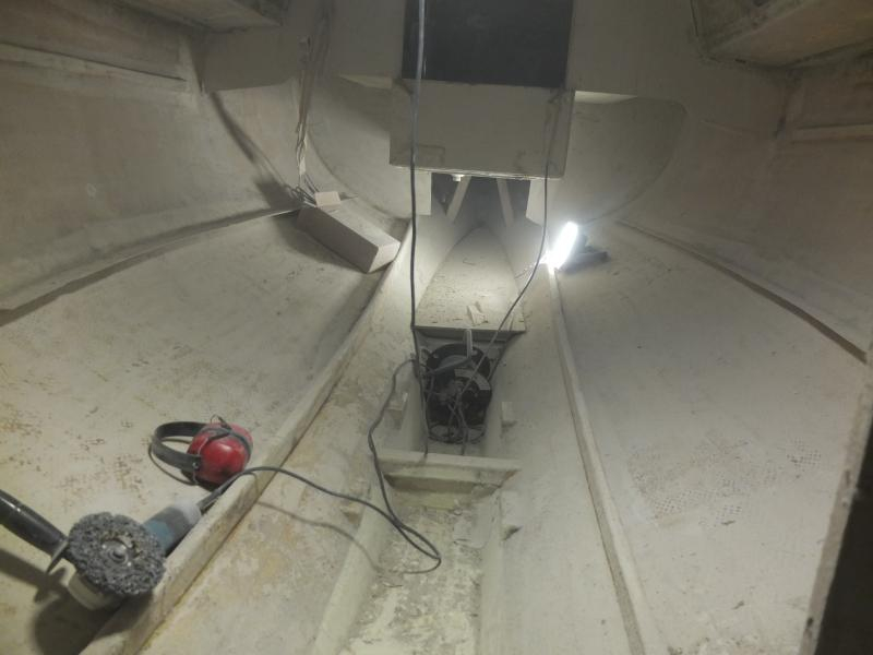

Efter att alla mattor är borta går jag lös på lim- och mögelresterna med min vinkelslip. Så här ser det ut efter några timmars slipande med grovrengöringsskiva:
Nyslipade skrovsidor
Det är limrester i drivor i kölsvinet och gott om damm i luften, men skrovet börjar se bra ut.
