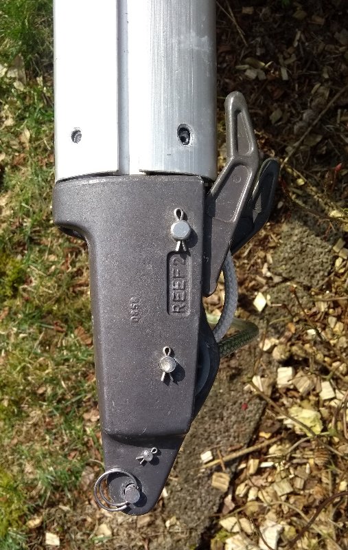

På min IF "Friheden" har jeg en Seldén mast og bom.
Problemet er ved bommens ene endebeslag.
Jeg har det problem, at der er korrosion ved popnitterne (måske har der siddet rustfri popnitter tidligere) og beslaget sidder ikke ordentligt fast.
Jeg har boret de gamle popnitter ud, og skal nu have fundet en løsning, så beslaget kan komme til at sidde fast igen.
Jeg har overvejet at bore op til større popnitter. En anden løsning kunne være at bore op, skære gevind og bolte fast (evt. med bolt af aluminium).
Som en sidste udvej har jeg overvejet at skifte rebeline og bomudhal for derefter at støbe beslaget fast i epoxi.
Er der nogen her på forumet, der har et godt forslag?
Med venlig hilsen
Erland Eckerberg
Inlägg: 2905
Re: problem med Seldén bom
Du kan försöka gänga hålen med M5-gänga och sätta dit syrafasta skruvar (AISI 316) . Sätt litet fett på skruvarna i runt hålet så förhindrar du att aluminiumen korroderar. Det borde gå om skruvhålen redan inte är för stora och/eller att hålet i aluminiumprofilen är så stort att skruvskallen går igenom.
Om inte det går, prova med större popnitar. Popnitarna ska vara av materialet Monel. Du kanske måste låna ett kraftigt popnit-verktyg av någon verkstad eller båttillbehörsbutik för nintningen. Ett vanlig liten popnittång (som ju är avsedd för aluminiumnitar) är alldeles för "kraftlös" för stora nitar av Monel.
Du kan kombinera de här två metoderna.
Om du bedömer att detta inte går, får du borra nya hål i närheten av de andra. Då kan du välja mellan att popnita eller skruva fast beslaget. De gamla hålen gör ingen skada...
