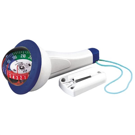

Är det någon som känner till en passande magnetisk kompass med taktikskala?
Plastimo har några modeller, men hur är de? De är graderade 0-6 fyra gånger, så det blir nog den funktion som jag är ute efter. Kryssar du på 3 på ena bogen blir det 3 på andra också. På min gamla Silva 103R kryssade jag 3 på ena bogen och 13 på andra.
Plastimo Contest 101:
Plastimo Iris 100:
Carbonparts bygger denna sportiga variant med Iris 100 bulb:
