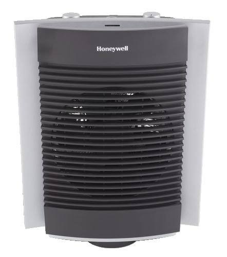

Som värme vid landström så kommer jag ha en sån här. Köpte en till andra båten och är väldigt nöjd. Framförallt att den har termostat men även att den är väldigt tyst. (nej, jag säljer inte fläktar :lol: )
Text från Claes Olsson:
För väggmontering. Tre effektlägen: 1000, 1200 och 2000 W. Utrustad med frostvakt, justerbar termostat 5-30 C° samt överhettningsskydd. IP21. 1,8 m kabel med stickpropp. 230 V. Mått 43x28x14 cm.
Kostade 499:- men är som sagt väldigt nöjd.

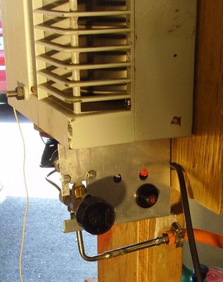

Ombyggnad av Wallas till gasdrift. 8)
http://lasselundell.se/wallas.html
Inlägg: 2904
Re: Köpa värmare
Alla är kanske inte lika duktiga hantverkare som du, Lasse. Men förhoppningsvis har du även tänkt på både överhettningsskyddet och brandsäkerheten. Annars kanske det kan bli trubbel med försäkringsbolaget om olyckan skulle vara framme...
Att gasen slutar att flöda om lågan skulle råka slockna ligger väl redan inbakat i brännarens funktionalitet...

maja skrev:Alla är kanske inte lika duktiga hantverkare som du, Lasse. Men förhoppningsvis har du även tänkt på både överhettningsskyddet och brandsäkerheten. Annars kanske det kan bli trubbel med försäkringsbolaget om olyckan skulle vara framme...
Nu skall du inte vara inovasionsobenägen.
Jag är en glad ammatör som gärna provar olika lågbudget lösningar.
Detta har nog framgått i tidigare inlägg.
Jag är ingen hantverkare, men en praktiskt lagd gubbe med tummen på rätt ställe.
Och vill segla bekvämt till lågbudget.
Mej veterligen finns inget i försäkringsvilloren att en värmare skall vara "godkänd".
Wallasen har normalt inget överhettningskydd. (Vad jag vet).
Givetvis har brännaren en tändsäkring, som stänger gasolen om brännaren slocknat, (vilket framgår av bilderna för den insatta i gasolbrännar teknologin).
Alla Wallasens termostatgivare är givetvis inkopplade, som att när gasen stängs av eller tar slut.(värmen uteblir) stannar inte fläkten, förrän temperaturen på värmeväxlaren är "tillräckligt" låg.
Dennan ombyggnaden gjordes bara för att se om det skulle gå. :-)
Allt kommer från miljöstationen, och har ínte kostat något, förutom många timmar skaparglädje, och, gasolen vid testdrift i garaget.
Kanske kommer denna "fantastiska värmare" att ersätt Wallasen i IFen när den fotogendrivna har tjänat ut.
Vid närmare eftertanke.
Vad händer om fläkten stannar, pga. spänningsbortfall.
Överhettning?
Får nog lägga in en elstyrd gasol"kran" .
Som normalt stänger gasolen om spänningen blir för låg.
Men detta är bara ett "vinterprojekt" som bara skulle se om en ombyggnad är utförbar.
