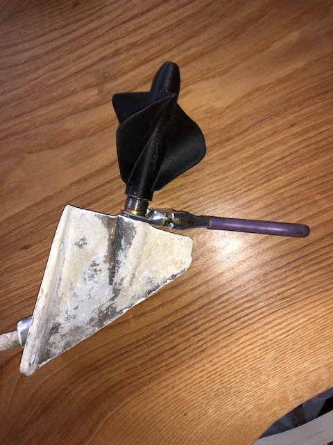

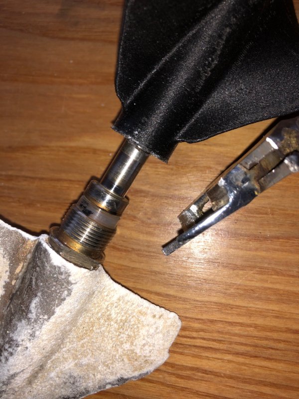

Jag har just demonterat min Sumlogs undervattensdel helt och hållet. Den fyrkantiga delen av viren skall löpa fritt i propellerns fyrkantiga hål så det är bara att dra ur den i riktning mot mätarinstrumentet. Jag kunde köpa en vire från England för några hundralappar som passade till Sumlog, man fick bara anpassa längden. Jag försöker bifoga några bilder hur det ser ut när propellern är delvis, demonterad från undervattenskroppen.
Hör gärna av dig om du behöver mer information, det finns nya propellrar och man kan skicka efter vire från England.
