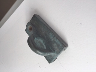

Vognen ser sådan ud .
Jeg vil forsøge med M6 gevind. jeg var nødt til at bore ud med et 5mm men kan stadig se gevindrester.

Åh, vilken snygg gammal genuavagn! Den förstår jag att du gärna vill behålla!
Tror du inte att materialet snarare är brons?

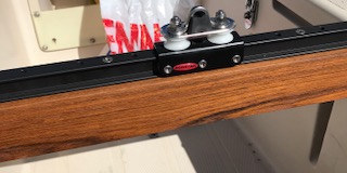

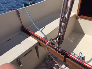

bytte nyligen stock, skena och vagn! Återanvände ändbeslag för skotvagnsjusteringen.
Försöker bifoga bilder!
