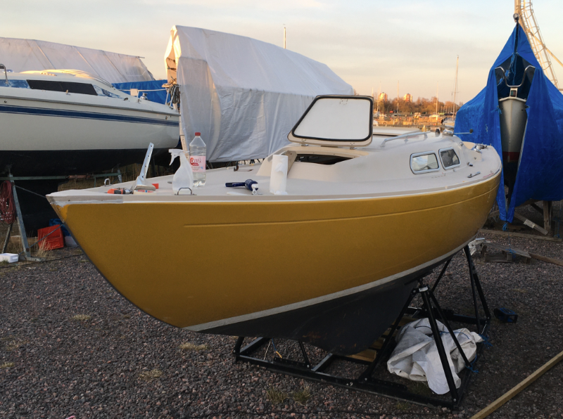

Tack för alla tips. Jag spacklade igen alla hål i stäven och hålen in till laminatet runtom i skarven. Och så en ny sträng Simson MSR CA efter tips i annan tråd.
Det tog några timmar så nu hoppas jag det ska hålla tätt ett tag :P

Jag har nyss köpt en if, rätt risigt skick och har segelnr 121 så några år på nacken. Hittills har jag mest skurat mögel och lagat läckor. Det kommer ibland in lite vatten någonstans i fören, tror inte det är någon spricka i fören mellan skrovhalvorna som jag läst om här på forumet utan längst upp och längs fram i fören, mellan skrov o däck. Bifogar några bilder. Försökte titta på andra if-båtar i hamnen men de har alla ett större "nosskydd" som sträcker sig över den främre delen där jag misstänker det läcker in vatten. Det sitter rester av vad jag tror är gelcoatspackel eller gelcoat i sprickan. Min fråga är vad ni tycker jag ska göra åt det. Känns som jag har några alternativ
1. Sikaflex eller liknande o bara täta igen.
2. Gelcoatspackel eller epoxyspackel. (fräsa upp ett v.format spår att spackla i?)
Någon som haft detta problem? Är det struligt att ta bort och sätta tillbaka "nosskyddet".
Ser ju för j-vligt ut nu så känns inte som jag kan göra det sämre, men skadar ju inte att göra rätt från början.
Ledsen att bilden kom uppochner, fattar inte hur man ändrar...

Tidiga båtar har ett sådant nosbeslag utan täckvingar för skarven mellan däck och skrov.
För att snygga till det tror jag du behöver spackla däckssidan med gelcoat. Försök hålla underkanten i en rak linje och lägg sedan en sträng tätningsmedel i springan mot skrovet.
Möjligen kan man överväga att spackla både däckssidan och skarven med gelcoat om däck och skrov har samma kulör. Jag vet inte riktigt om det blir för stumt, men det är ju bara allra längst fram, så det kanske går. Hur gör andra med denna variant av nos?

Har funderat lite själv på det och tänker att en hård fyllning kommer spricka vid minsta sammanstötning med en brygga eller liknande, antagligen det som hänt tidigare. Så det får nog bli så att jag gör rent och fyller igen med sikaflex eller liknande mjuk fogmassa.
