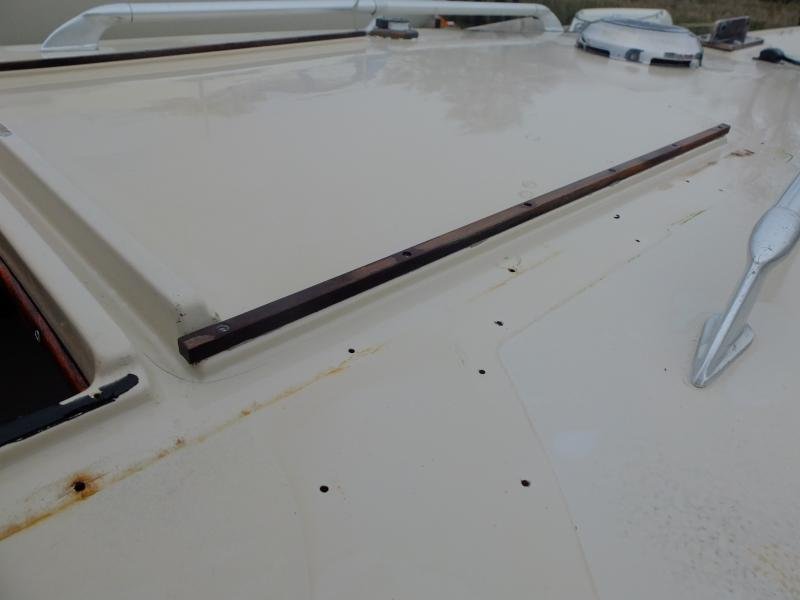

Jag har en gammal båt (före augusti 1972). På en sådan vinns ingen ram utan bara 2 lodräta lister. Luckan slutar i en plastgjuten "tröskel", där den inre (främre) kanten är högre än den yttre (bakre). Här har det aldrig läckt in en droppe...
Eftersom jag inte vet hur den vågräta delen av ramen ser ut på en nyare båt, kanske jag är "ute och cyklar". Men om det nu skulle vara så att den nedre vågräta listen (som fungerar som tröskel) skulle vara högre mot sittbrunnen och lägre mot ruffen, så kommer det med stor sannolikhet att alltid läcka in.

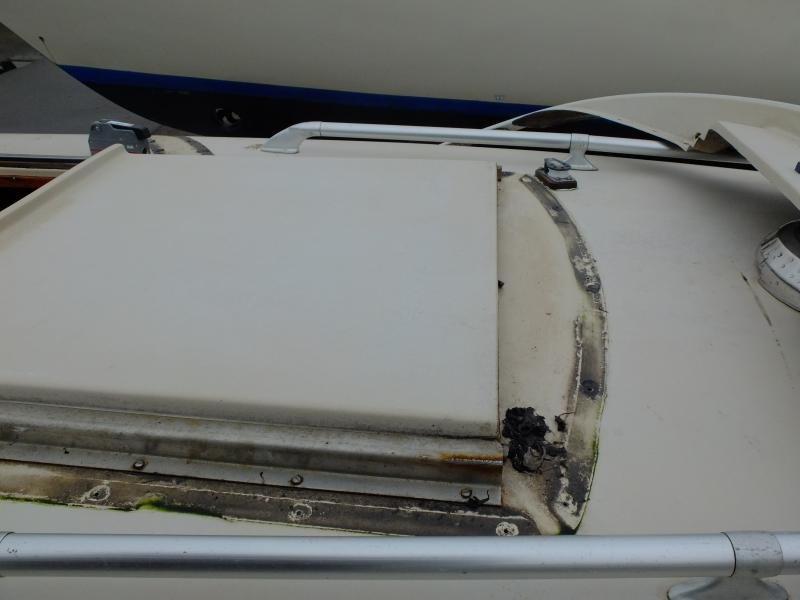

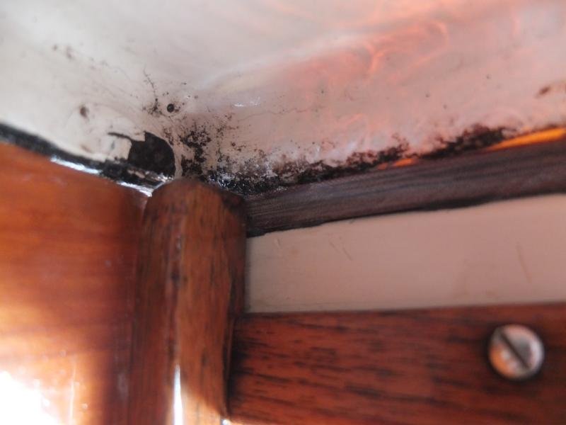

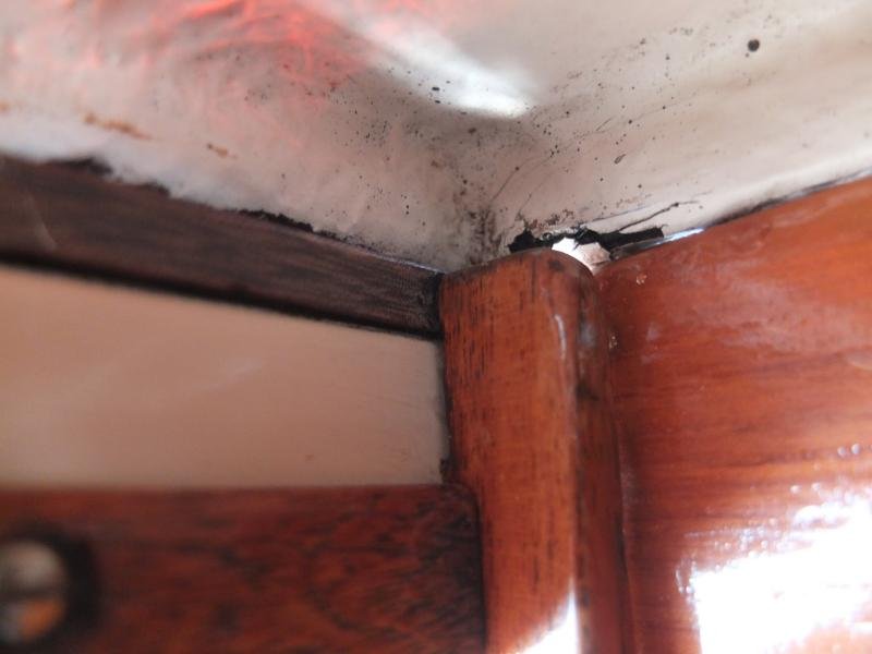

Jag har slipat av en aning på träluckan för att förbättra passningen. De båda över hörnen ser nu ut så här från insidan:
Där syns en del ljus, så det är inte helt bra. Det får duga denna säsong. Till nästa vinter får jag demontera garaget och göra vid skjutluckans undersida. Träet i akterkanten är helt slut och behöver bytas ut.
Då vi slår vatten över luckan tränger det in en del. Det kommer mellan skjutluckan och bakelitlisten, eller mellan skjutlucka och trälucka.
Vi håller tummarna att det i 6 månader inte kommer att blåsa akterifrån och samtidigt regna. Nu vill vi bara segla, inte mera arbeta på båten!

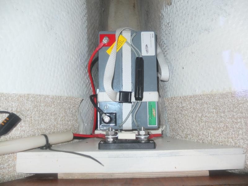

Idag fick jag paket från Kina med backar till min crimptång:
Nu går det fint att nita fast rörkabelskor på de grövre elkablarna. Man får ta i ordentligt med en så här liten crimptång, men med vilja går det:

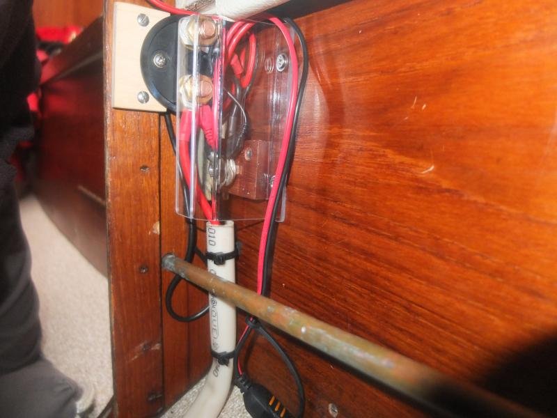

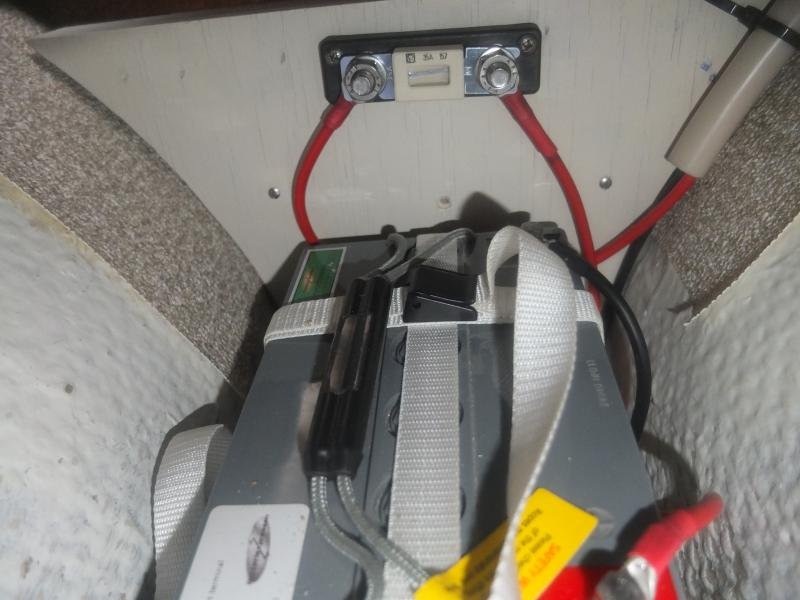

Batteri och huvudsäkring kopplas klart:
Kablarna kopplas också klara på huvudbrytare och min hemmagjorda jordplint. En skyddande plastkåpa monteras till sist för att hindra oavsiktlig beröring av polerna:
Därmed är elsystemet klart.

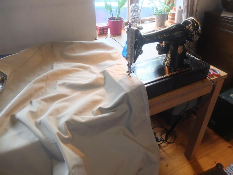

Sömmarna i båtens 25 år gamla sprayhood har börjat släppa och behöver lagas. Men den moderna symaskinen rår inte riktigt på duk och kapelltråd. Den kör bara fast.
Bland gömmorna med saker man inte kan göra av med finns dock en ärvd 85-årig klenod från min farmor: Det är en Singer 66 från 1932 med det då moderna tillbehöret elektrisk motordrift. Maskinen har stått still i minst 40 år, men visar sig nu surra snällt och fint. Jag gör rent den och smörjer enligt bruksanvisningen. Maskinen både låter trevligt och luktar gott. Språket i bruksanvisningen är en fröjd och ger onekligen lite perspektiv på vår historia.
Med en jeansnål klarar den av duken i sprayhooden utan större problem. Jag behöver justera trådspänningen lite på både över- och undertråd, då kapelltråden nog är lite väl grov. Men i det stora hela fungerar det faktiskt riktigt bra.
Maskinen har några egenheter. Den kan bara sy rakt fram, så för att fästa tråden får jag vända 180 grader och sy tillbaka. Sick-sack klarar den inte heller, men det behöver jag inte för de här sömmarna. Det är också ovant att reglera farten genom att pressa benet mot en bygel istället för att trycka foten på en gaspedal.
Det här var skoj. Tänk att en nästan 100 år gammal maskin bara går att plocka fram och använda och dessutom gör det bättre än en modern maskin!

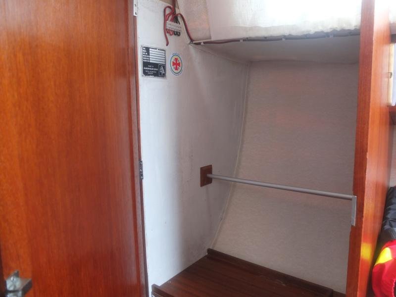

Idag avslutar jag renoveringen genom att dra i de sista skruvarna. Det är garderobsstången i styrbords garderob som är den sista detaljen att montera. Jag väljer här en okonventionell placering av stången:
Anledningen till denna konstiga placering är att stången inte ska användas för att hänga kläder på. På bilden syns också en ovanlig hylla i nedre delen av garderoben. Här står båtens kylbox vid tursegling. Genom att sätta garderobsstången så långt ner går det att fästa kylboxen med en rem mot stången:

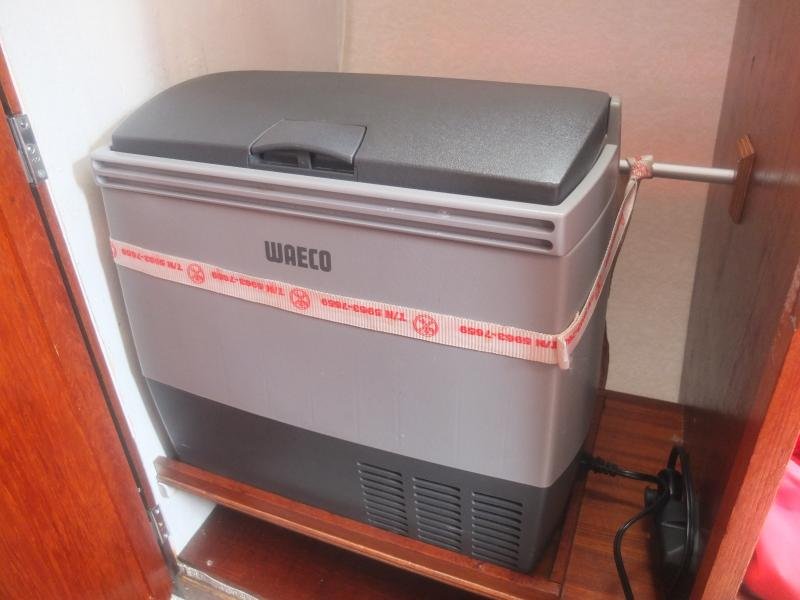

För att boxen inte ska välta på kryss har vi tidigare surrat den runt hyllan. Det har dock varit opraktiskt, då surrningen har fått lossas varje gång vi ska ha något i boxen. Med denna nya lösning kan boxen sitta fast permanent istället. Stången ger stöd för babords halsar, remmen håller fast för styrbords halsar.
Notera även den korta vägen mellan eluttag och boxens elanslutning, nere till höger i bilden!
Nu är InFinit helt klar för årets seglingar, inte bara för kappsegling, utan även för tursegling. Det har varit mycket arbete, men resultatet är väldigt bra. Det har faktiskt blivit bättre än vad jag trodde då jag startade projektet för 7 månader sedan.
Med detta inlägg nummer 200 avslutar jag härmed tråden och tackar för allt intresse och för de konstruktiva svar och kommentarer jag har fått.
Nu ska det seglas!

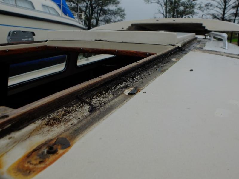

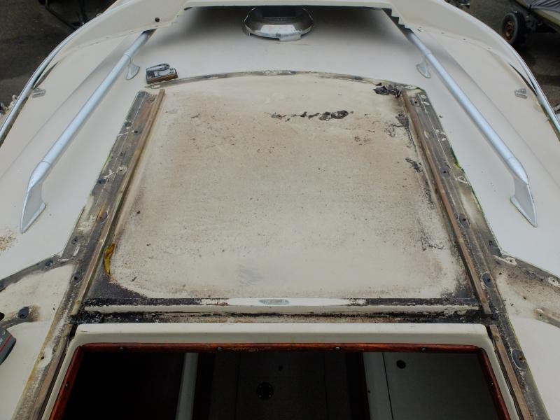

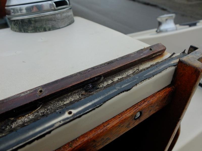

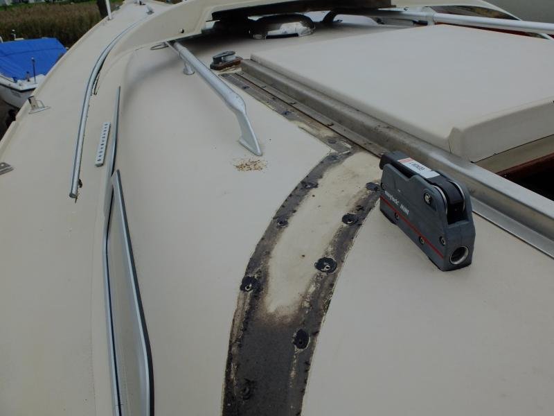

Båten har nu fått komma upp på land för att vila sig lite i vinter. Det är dags att ta itu med den läckande skjutluckan. Jag skruvar av luckgaraget och hittar en massa smuts:
Därefter lossar jag de rostfria skenorna och studerar bakelitlister och luckans undersida:
I akterkant på skjutluckan har varvet plastat in en trälist som ska ligga an mot teakluckan. Den listen är alldeles upplöst av många års fukt.
Sedan lossar jag bakelitlisterna. Under dem sitter tätning som behöver förnyas:
Luckgaragets undersida ser ut så här:
Jag funderar lite över varför garaget är tillverkat med försänkta spår. Kan det vara meningen att det ska sitta en gummilist mellan garage och överbyggnad? Det har där aldrig varit på min båt.
Efter lite rengöring ser båten bättre ut igen. Men den ser lite konstig ut utan lucka och garage:

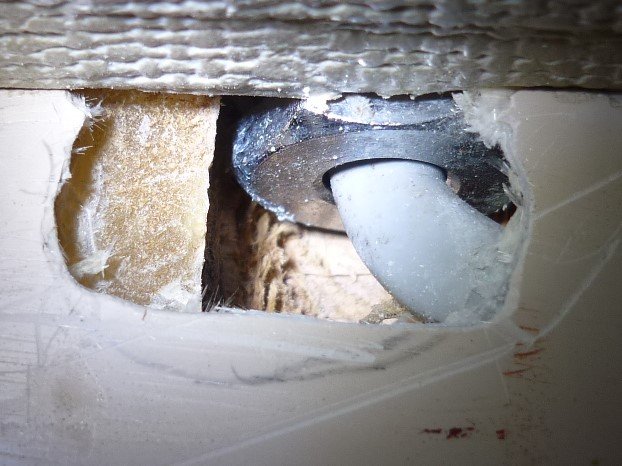

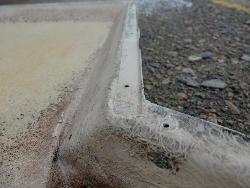

Det visar sig att det är väldigt lätt att ta bort träet från luckans akterkant. Det är bara att gräva lite med ett stämjärn, eller rent av med bara fingrarna. Ut kommer smulor av före detta trä. Här är det ordentligt ruttet.
Jag trodde att det skulle vara svårt att få bort träet. Men efter bara en liten stund med stämjärn rör sig hela listen i sidled och jag kan ganska lätt lyfta upp den ur sitt spår där den en gång plastades fast.
Jag kan inte bedöma vad för träslag listen är gjord av. Men jag gissar att det är något vanligt virke från trakten av Marieholms Bruk.
Det är inte mycket kvar av trälisten. Den har blivit ordentligt ankommen. Det är kanske ett rimligt antagande att det är här som det har regnat in under säsongen. Särskilt SB-sidan är dålig och det är just där som regnvatten har tagit sig in.

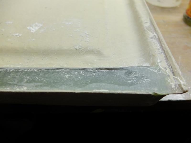

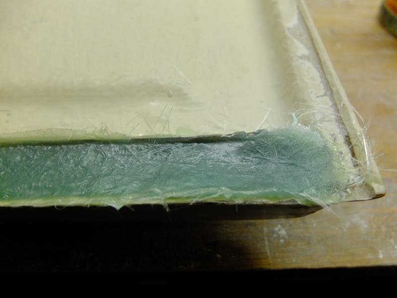

Jag väljer att ersätta det ruttna furuträet med glasfiberarmerad polyester.
Först lägger jag lite gelcoatspackel mot en stödskiva där lucklåset har slagit sönder underkanten av luckan. Sedan förstärker jag kanten med glasfiberväv:
Sedan laminerar jag några lager i taget med glasfibermatta och polyester och fyller sakta upp hålet.
Några kvällar senare ser det ut så här:
Det ser lite tufsigt ut, men det blir nog ordning på det senare!

Med sandpapper på kloss jämnar jag till det laminat som sticker ut för mycket. Kvar blir bara en liten grop:
