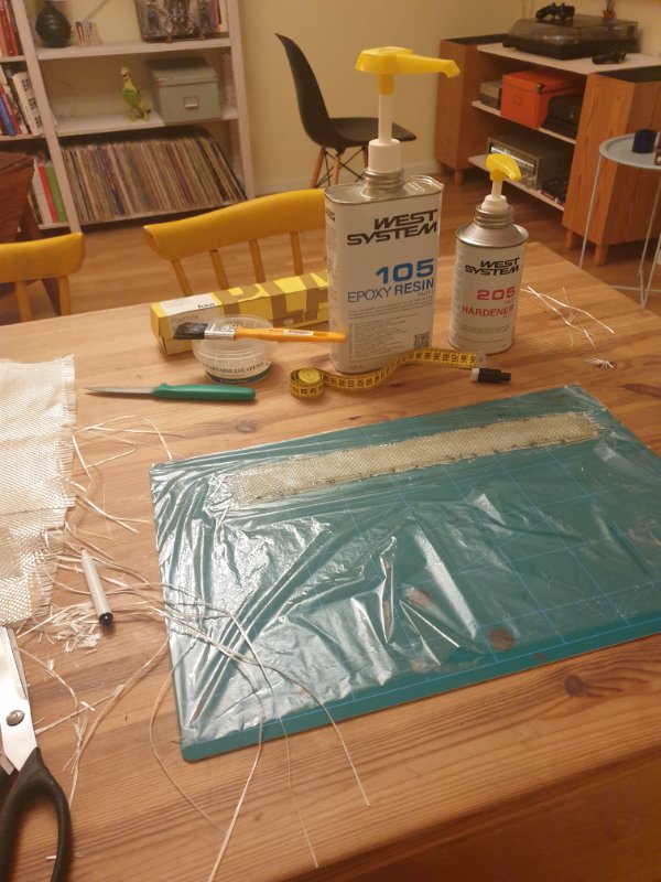

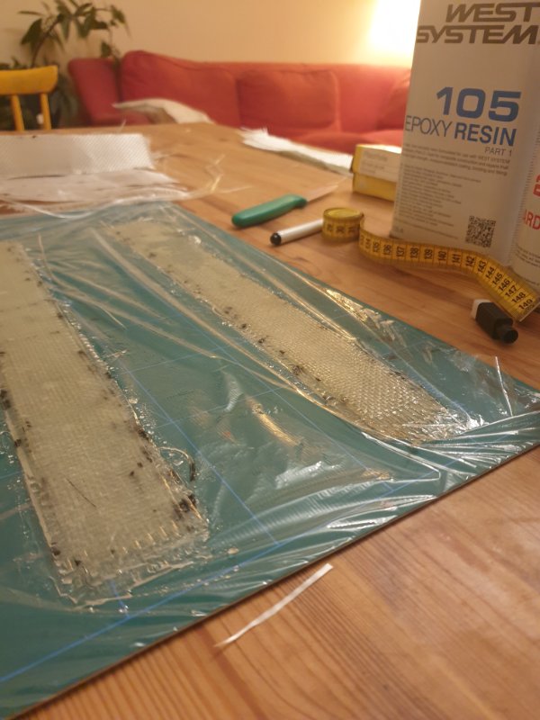

Ok bra poäng där med klassregler. nu är min båt iförsej inte inmätt men ser ingen anledning göra förstärkningen på ett sätt som skulle ställa till problem för detta. Det gjorde valet lätt, blir att bygga upp en spalt med glasfiberremsor och epoxi, det låter väl klassenligt? Men antar att den inte får bli tjockare än orginal bara.
Påbörjade idag att bygga upp spalterna. Planerar att läggs fem lager glasfiber åt gången, låta torka in lite men inte härda och sedan fortsätta. Frågan är ju hur många varv jag behöver bygga upp för att ersätta hållfastheten i en plywoodskiva. Känns inte som så jäkla många, samtidigt vill man ju ha en viss tjocklek på förstärkningen så det inte finns så mkt utrymme för genomgående balk att gnaga. Tankar om detta? På bilderna är det fem varv.

Glasfiberlaminat är väl mycket starkare än plywwod. Om man använder en 450 grams matta, fyller det väl ungefär en mm per lager. Mät med skjutmått på kanten för en av akterluckorna eller akterutrymmet så får du dig en uppfattning.
Jag skulle kunna tro att 4 lager räcker mer än väl. Man brukar ibland varva matta och rowing, men här tror jag inte det är så noga om du bara använder matta.

Det ser bra ut!
Det kan vara bra att jobba upp tjockleken till 18 mm. Det gör att det blir bättre styrning för vagnsbult och det gör att mutter slipper gå i vagnsbultsgängans botten.
Dessutom minskar risken att få anmärkning på avvikelse från klassregelns "IF 28 18mm" från en nitisk mätman.

Bra iakttagelse, blir en jäkla massa varv förbatt få upp den 18mm. Kört 12 nu, och ligger nog på max 6mm. Utifrån ett hållfasthetsperspektiv känner jag mig nog nöjd, men apropå klassning får jag väl fortsätta några varv, behöver ändå byta bult då de gamla va böjda o dana.johan swe-1870 skrev: ↑30 mar 2022 11:40 Det ser bra ut!
Ni som jobbat mkt i epoxi, hur många varv vågar jag dra åt gången. Vill egentligen lägga allt direkt för att slippa slipa emellan men hur påverkar det härdning? Har epoxi någon maxgräns i mm att ta hänsyn till? Är ju lite värmeutveckling under härdning att ta hänsyn till

Ett sätt att slippa slipa härdad epoxy är att täcka sista lagret med peel ply. Den väven drar man bara av när man någon dag senare ska laminera nya lager.
Men det stämmer nog att man inte kan göra för tjock laminering i ett svep. Jag märkte att när härdningen satte igång gällde det att inte ha för stor mängd epoxy på samma plats. I mitt fall drabbade det bara kärlet där jag hade den blandade epoxyn och inte själva laminatet.
Riktigt hur många lager som kan göras i ett svep vet jag inte. Bäst är nog att kolla i West Systems dokumentation.

Tack Maja, men då tolkar jag det som att min arbetsgång är ok. Dvs glasfiberarmerad epoxi, som ersätter tidigare plywoodspalt. Som sedan lamineras in och uppnår totalhöjd om 18mm?
