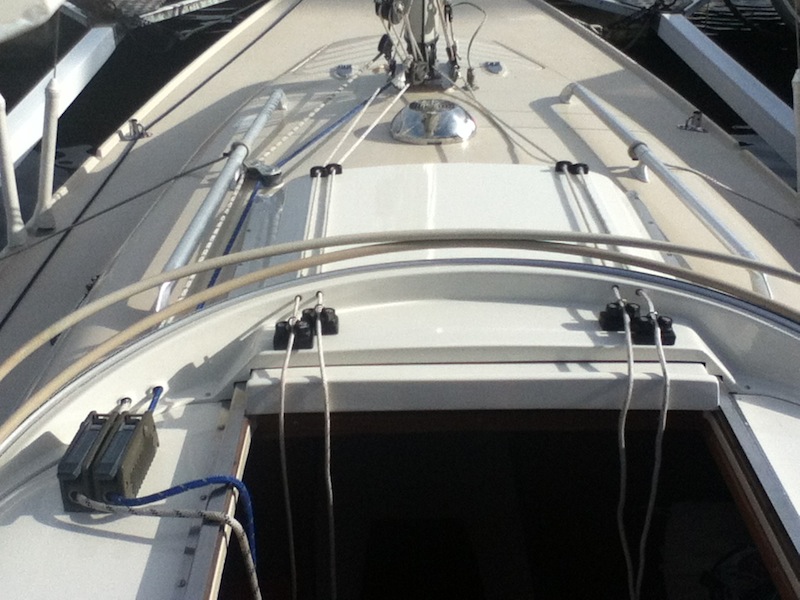

Tänkte lägga upp en bild på min slutgiltiga lösning.
Från vänster: Storfall, spinackerfall, uthal, kick, spinnbomslift och cunningham. Eftersom jag har rulle så sitter geunuafallet på masten. Jag har även bytt ut de gamla skotvinscharna på taket mot underdragna andersen.
- IMG_0657.JPG (139.61 KiB) Visad 24725 gånger

Rufftaket är jättestarkt, så det är inga problem med montering av avlastare som på bilden. Men överväg istället att sätta servocleats och spinlocks istället för så stora avlastare. I uppfällt läge blir de i vägen och en potentiell risk för spinnakern vid sättning och nedtagning.

Jag tror inte en båt från 1973 har förstärkning inplastad över hela luckgaragets topp. Den har snarare två längsgående förstärkningar avsedd att skruva en fallbänk i, se bilder i början av tråden från min båt från 1974.
Jag har endast en avlastare. Den är till genuan. Storfallet går till knap och alla andra linor sitter med råtta.

Det är intressant att läsa inläggen ang. trimplatta, fallbänk, som det finns olika lösningar på. Jag har en IF årg-74 med luckgarage som har 2st förhöjda förstärkningar där jag har en trimplatta monterad. Om jag lägger till några egna erfarenheter, när man seglar och har sprayhood uppspänd, vilket gör att det är svårt att hantera trimmöjligheterna framför sprayhood. Jag har därför monterat skotlås innanför sargen för sprayhoodskenan på den plana ytan, för att även här kunna trimma bomuthal, kick och cunnigham, linorna går då under trimplattan och genom genomföringar i sargen. Vid tillfällen man seglar med spinnaker är sprayhood nedlagd och samtliga trimtampar och spinnakerfall, lift och nedhal hanteras på trimplattan. Det här arrangmanget tycker jag fungerar bra när det gäller nöjessegling och vid längre distansseglingar.
Jag demonterade luckgaraget när gjorde det här arragemanget. Sign. Berguv frågar om det är det är möjligt att montera skotlås på samma sätt som Gripen gjort, men det är ett senare utförande. Jag bedömde att laminatet i mitt luckgarage kändes lite för tunnt, varför jag lade till en plywood c:a 4mm på insidan, som även gick över hålrummet i sargen och som plastade in med polyesterter, detta i den aktra delen där skotlåsen monterades.
