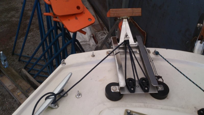

Re: utombordare och motorfäste
Vad jag kan se finns det två skillnader mellan SeaCampers och Folkbåtscentralens motorfästen som gör att SeaCampers är bättre för en IF. Det ena är att det verkar som om den vertikala delen är längre, och att motorn alltså kommer längre ner i vattnet när. Det andra är att det finns ett stödben längst ner på motorfästet som stöttar mot den negativa akterspegeln. Om man kör med motor i kraftig sjö är det förstås en fördel att motorn kommer längre ner i vattnet, och om man har en tung motor (har sett IF:ar med tvåcylidriga klumpar på 40 kilo) är behövs säkert en extra stöttning.
Taljan är inget man behöver köpa . Bilden visar min egenkonstruerade lösning.Inga märkvärdigheter.Kanske finns taljan som extra tiłlbehör ?
På bilden ser man också hur högt upp jag brukar dra motorn och hur jag låser den när jag seglar, som nämndes i ett tidigare inlägg.
- DSC_0219.jpg (65.04 KiB) Visad 9956 gånger
