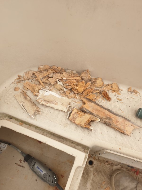

Det hade säkert varit OK.
Man hade kanske klarat sig med 45 x 45 mm.
Så vad säger vi, är min lagning godkänd, vill inte behöva göra om vid eventuell inmätning?

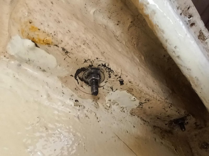

Jag vet inte om det är någon tröst, men så här tråkigt ser ut på min båt:
Inget vidare, faktiskt.
Trots större bricka än original, är laminatet delvis skadat och insjunket runt bricka och mutter. Skotbalksförstärkningens trä mår antagligen inte helt bra därinne.
Nu har jag seglat med detta i många år, så det verkar ändå hålla på något sätt. Men det skulle nog vara välgörande om jag gjorde något åt detta.
Så jag läser med stort intresse hur SebEzps reparation går vidare!

Känner igen det,om du tittar på min skiss har lagt in mått som jag mätt upp genom fästhålen, där vid ett av hålen är godstjocleken SB 22mm där har laminatet brustit likt den bild Johan lagt in

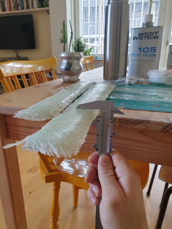

Absolut glädjefullt. Men känner mig ändå lite kluven till arbetsgången, känns dumt på något sätt att laminera in en spalt på en så oerhört svårarbetad yta. Vill ju ha en båt som är lätt att underhålla, och där kritiska punkter lätt inspekteras. Vart därför tjusad av tanken på en regel som bultas ihop med skotbalk och skott.. lätt att inspektera, ev fukt kan lätt krypa ut och samlas inte upp. Men löper nog linan ut med min epoxispalt trots allt.
Dock en tanke, som tidigare nämnt funderar jag på att inte laminera ihop förstärkning med skottet, detta bland annat för att undvika att spärra in ev fukt. Undrar egentligen hur mkt stabilitet den yttre lamineringen gjort. Inspekterar lite gamla bilder och den ser ju riktigt tunn och fnasig ut, (se bild) detta stärks också när jag kikar på din förstärkning Johan där det ser ut som att brickan inte nyper alls i lamineringen utan spruckit lite och där den stora belastningen tar direkt på plywooden, och som du nämnde verkar ju det hålla fint i vart fall.
I det fall inmätning skulle kräva yttre laminat kan ju detta enkelt göras.
Men i annat fall blir arbetsgång bara spackla upp epoxi sätta spalt och sen borra bulthål, känns tjusande enkelt samt utifrån mitt lekmannaperspektiv också tillräckligt stabilt. Men vad vet jag. Lär väl bli varse nåt riktigt blåsig dag annars när det börjar knaka och ha sig. Men kom gärna med lite inputs, låter det dumt? I dagsläget ser spalterna ut så här ska slipas ner o passas in i dagarna, 12mm tjock. Gick ju bra mkt snabbar när jag började använda 450g/m2 matta. Tack för den Marek. Kan tillägga att jag byggde spalten i två steg, men hade nog gått att göra i ett också. Härdade fint.
