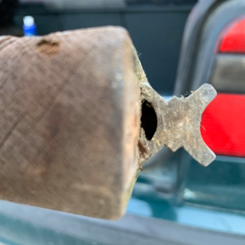

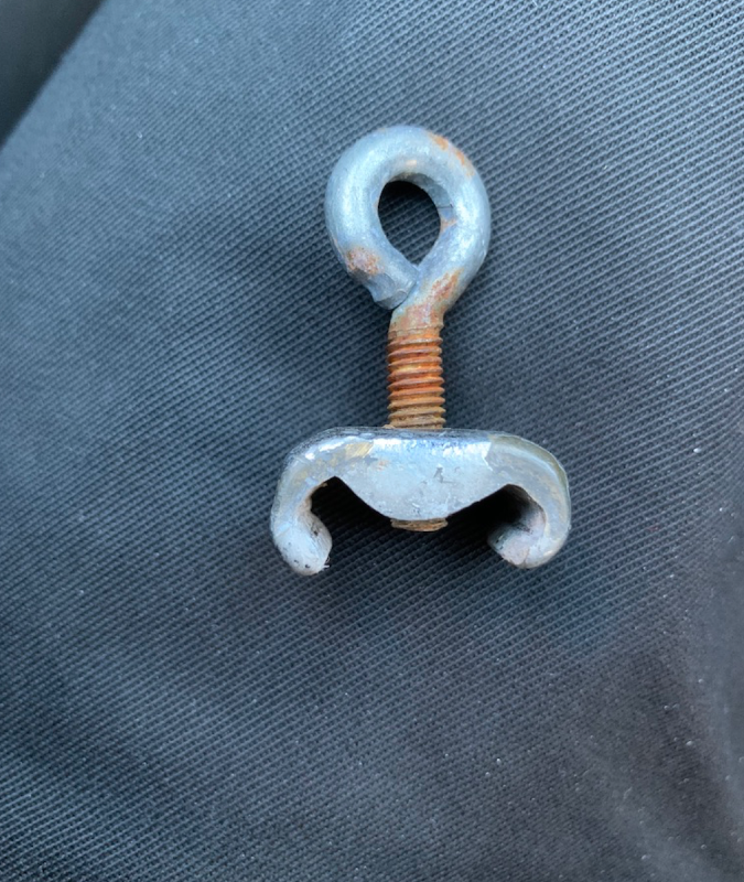

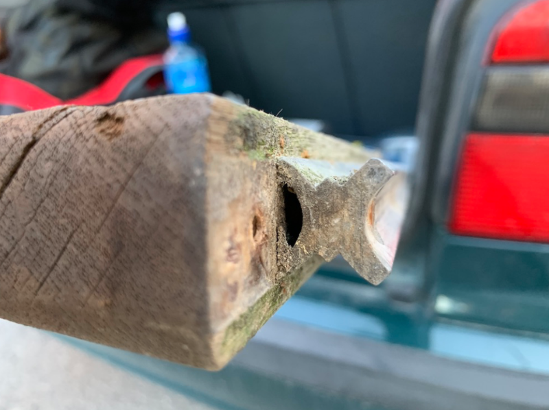

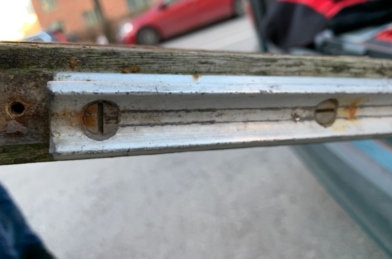

Under förra säsongens sista seglats så gick ett av våra stopp till storskotstravaren sönder. Vi har letat efter nya men det verkar vara svårt att hitta.
Vi hade såklart kunnat byta ut hela systemet, men är mer sugna på andra investeringar i år.
Är det någon som känner igen skenprofilen och stoppet? Vi tar tacksamt emot idéer om var vi kan vända oss!

Rosten och det galvade järnet indikerar på att detta är ett "självbygge".
Hos SVB i Tyskland finner du ett X-skotsystem. Se katalogen sid 420. Du kan surfa på SVB.de och söka på "X-scheinen traveller Pfeiffer Marine". Śe till att du väljer rätt storlek på stoppet, så att det passar på skenan. Köp 2 så har du ett till den andra sidan.
Produkten heter" Stopper mit Federkopf"

Tack för snabbt och bra svar!
Vi har nu beställ två av dessa https://www.svb24.com/en/pfeiffer-slide ... ize-1.html

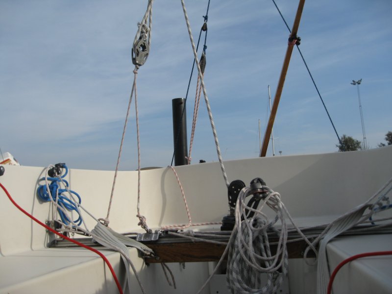

Jag använder 5-6 mm trimlina till mina två skotvagnar och dubbla stående block samt servocleats vid sargkanten. Om man är orolig för hållfastheten kan man limma fast små klossar på insidan, men det brukar räcka med litet tätningsmedel under beslaget.

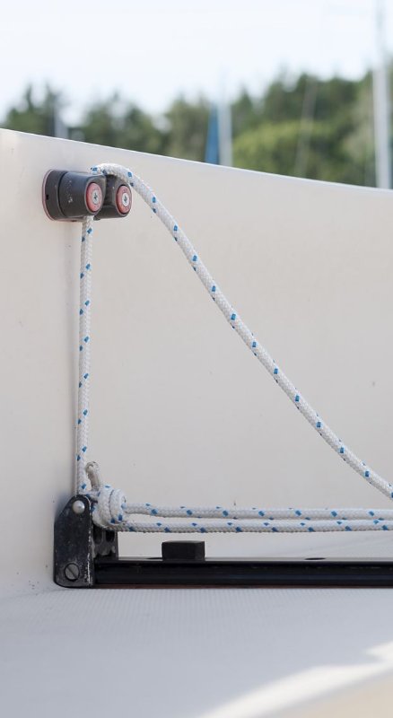

Jag monterade råttor i sargen enligt nedan för ett par år sedan och i min båt var det bara att sträcka in en arm via stuven och montera båtbrickor och låsmuttrar på insidan.
