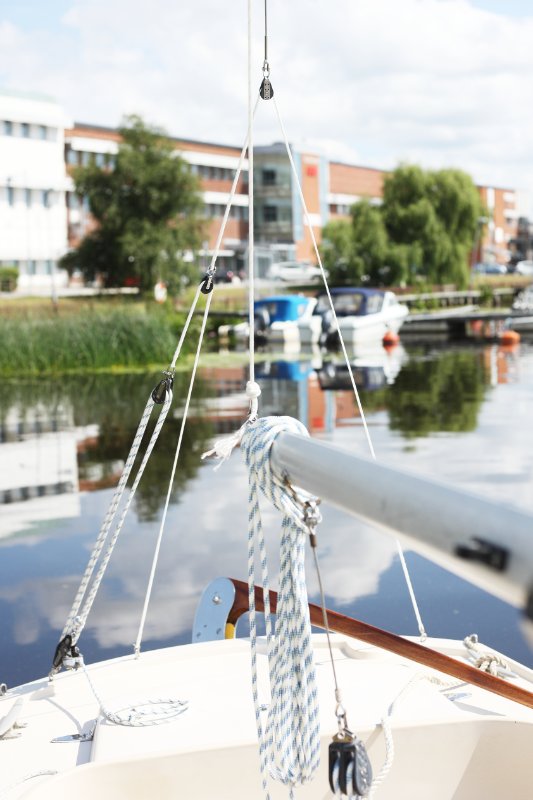

På din beskrivning verkar det som om du avser en 4-växlad talja med hanfot, dvs. sammanlagt cirka 8 gångers utväxling. Så var det på min båt när jag köpte den. Jag upplevde att 8 gångers utväxling var i minsta laget för att man lätt skulle kunna sträcka akterstaget med en hand, och därför dubblerade jag taljans utväxling med en extra kaskad.
Se bilderna nedan. Den rödvita linan i taljan är en 8 mm standard skotlina. Den blåsvarta linan i hanfoten är en 6 mm dyneema. De två fiolblocken i taljan är kullagerblock av okänt märke (följde med båten 1983) och de övriga två små i hanfoten är Harken Bullet 082 block för max 8 mm diameter lina. Taljan är fastsatt med ett schackel i öglebulten och hanfoten är knuten i öglebultarna för att kunna höjdjustera taljan på enklast möjliga sätt.
Allt har fungerat fint sedan det blev monterat för kanske snart 30 år sedan, förutom det att jag bytt ut linan i taljan därför att höljet i den ursprungliga hade börjat fransa sig samt bytt skotlåset till ett bättre.
Ett tips är att inte använda onödigt stora dimensioner på block och linor. Och märk att denna konstruktion kräver 3 öglebultar, varav 2 på den sidan som taljan sitter.

Tackar för ett utförligt svar. Min tanke är att göra på samma sätt som du gjort på bilden. Är lite osäker på dimensionerna på blocken jag valt. Har dålig koll på vilken brottlast man ska räkna på. Använder du 8mm dyneema till taljan?
Re: Akterstagssträckare
Taljan är en 8 mm vanlig skotlina. Att den är litet elastisk är bara bra. Det dämpar stötarna när man seglar mot vågorna. Man hade klarat sig med 6 mm, men det är litet tunt för att hålla och dra i.
Du behöver nog inte bekymra dig så mycket om blockens brottlaster. Om du väljer block för max 8 mm lina, så räcker det säkert. Du drar ju bara med en hand, så det kan aldrig bli särskilt mycket last. Och läs här:

Jag använder själv Harken Micro enkelblock i kaskadkopplad talja på totalt 16 ggr utväxling. Hanfotsblocket är ett större Harken då det får större last. Lina är dyneema, haländar i 6 mm polyester.
Kaskadkopplad talja ger mindre friktion, men kräver större slaglängd.

I min konstruktion menar jag att Harken- enkelblocket som sitter fast i i akterstaget kommer att få den största belastningen, p.s.s. som för Johans kaskadkoppling. Det får samma belastning som (hela) akterstaget, som väl (i båda fallen) är en 3 mm 19-trådig wire med brottgränsen cirka 800 kp.
Wirens maximala arbetslast kan väl sättas att vara max 30 % av brottlasten,vilket i storleksordning motsvarar Harken-blockets maximala arbetslast. Om man är orolig för hållfastheten kan man alltid gå upp en dimension eller använda ett block med högre arbetslast.
En fiolblockstalja ger väl ungefär lika mycket friktion som 4 enkelblock i kaskad i samma storleksordning och av samma typ. Jag tycker fiolblock är smidiga och använder dem där det passar.

Jag håller inte med. Kaskad har färre hjul för samma utväxling och ger därför lägre friktion.
Exempel: Fioltalja med 4 ggr utväxling har 4 hjul. Kaskad har 3 hjul. Kaskad har dessutom mindre tendens att de olika linparterna gnider mot varandra.
Jag har talja på de platser där tillgänglig sträcka är begränsad, men väljer annars kaskad. Exempel: storskot är talja, travare är talja, akterstag är kaskad, uthal är kaskad och kick är en kombination av kaskad och talja.

Nu är det monterat och klart och verkar fungera bra! Tack för tipsen. Det blev ett bullet block överst och en talja av 2st fiolblock.

Då har du i praktken två kaskadkopplade block överst och en 4x-talja nederst, totalt 16x utväxling. Det är 6 hjul totalt, alltså endast ett mer än absolut minimum.

Wiren i min gamla enkla hanfot var slut så jag tog inspiration från er och ersatte med en dubbel hanfot i Dyneema. Jag använde 5mm enkelflätad Liros D-Pro, gjorde låssplitsar av Brummeltyp och avslutade med att sy fast splitsarna med taglingsgarn. I blocklådan som hängde med båten fanns ett Harken Bullet till första hanfoten och ett 29mm Carbo till andra hanfoten.
Tampen i taljan byttes också från 6mm till 8mm dubbelflätad polyester för komfortens skull.
Små schackel i bra dimension och skick hade jag dåligt med och behöver köpa nya, iallafall till första hanfoten. Vad rekommerar ni för brottslast på dessa?

Jag har använt ungefär samma layout som du sedan jag började kappsegla båten i slutet på 80-talet, förutom att jag har skippat alla splitsar utan använder dubbelt halvslag kring egen part där detta är tillämpligt.
Taljan är den som följde med när jag köpte båten, dvs två st. 8 mm kullagrade fiolblock av okänt märke.
För övrigt har jag genomgående använt Harken Bullet (082). De schacklar jag har använt är sådana som är lagom för Bullet-blocken och storleksmässigt fysiskt passar där de sitter. Det har fungerat fint i 30 år.
Det blir faktiskt inte så mycket belastning i hanfoten, eftersom akterstaget i första hand är till för att trimma masböj .och förstagsspänning. Mest belastning blir det i översta blocket som är monterat till akterstaget, och om man är nervös, kan man ju alltid välja ett något större block.
