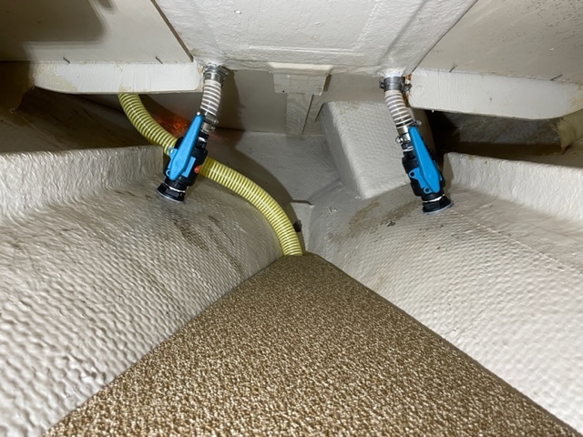

Nu är nya ventiler från Trudesign monterade. Slangarna var lite utmanande att få på men det gick.
Mina gamla ventiler såg fina ut på utsidan men när jag fått av dom vred jag lite hårdare på axeln vilken då gick sönder och jag kunde inte öppna dom igen. Känns skönt att ha bytt.

Det ser fint ut!
Jag kan tänka mig att det var svårt att få på de korta slangarna. Bra jobbat!
Jag slet lite med mina slangar och de är ändå lite längre:
Jag håller med; när man märker att den gamla ventilen inte kan manövreras är det hög tid att byta. Jag är nu inne på min tredje omgång ventiler. Mässingsmaterialet i de tidigare två har helt enkelt inte klarat miljön längre. Enligt min erfarenhet är det främst spindeln som är den svaga punkten.
