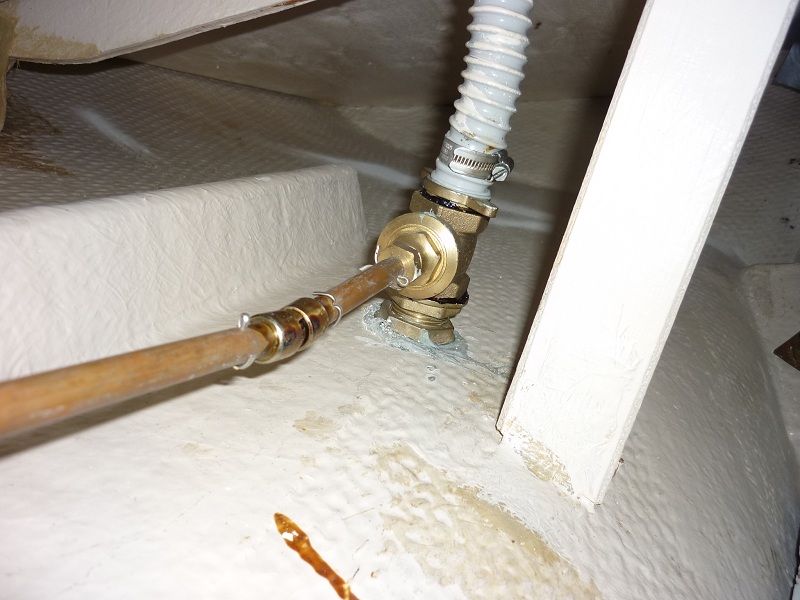

Så här blev den nya bronsgenomföringen sedd från utsidan efter att jag skurit bort överflödet av tätningsmassa:
Notera att mothållsklacken sitter i den nedre delen på genomföringen.

Jag föredrar lin istället för gängtape.
Lättare att justera så att kranen kommer "rätt".
Med gängtape bör man inte "backa" om kranen kommer "fel".
Jag skär inte bort överflödigt tät material, utan tvättar med aceton, då får man en mjukare/slätare övergång till skrovet

Efter artikeln jag skrev i Medvind om detta arbete har jag fått ett flertal frågor på mail om vilka delar jag skaffade för arbetet. Därför klistrar jag här in det jag har svarat dem som kontaktat mig. Det kanske hjälper ytterligare någon.
Det var inte svårt att få bort de gamla ventilerna. Du behöver rejäla verktyg; rörtång och stor skiftnyckel eller tång.
Jag tätade gängorna med teflontejp, då jag kunde inte hitta mitt lin. Jag var noggrann med att endast vrida rördelarna tills de sitter fast (absolut inte backa med gängtelp!).
Delarna har Guidi Marine Accessories artikel nummer:
1260#200006
1004B#200150
1522#200006
med viss reservation, då informationen från det jag beställde har försvunnit då min förra dator kraschade för några månader sedan.
Jag beställde dem hos Marineparts Europe. De levererades till min lokala Hjertmans, men jag tror du kan handla direkt på http://www.marinepartseurope.com/sv/ita ... brons.aspx
men du måste kontakta deras säljare för att få tag i skjutventilen.
Marineparts Europe artikelnummer för nippel och genomföring är:
0321944
0321802
Marineparts har endast Guidis kulventiler i sitt ordinarie sortiment. Du måste få fatt i deras säljare och särskilt förklara vad du ska ha från Guidi, så tar de hem det. Här är en länk till tillverkarens katalog: http://www.guidisrl.com/pagine/ita/prod ... hp?id=1522
Jag köpte slang på Hjertmans avsedd för marint bruk.
